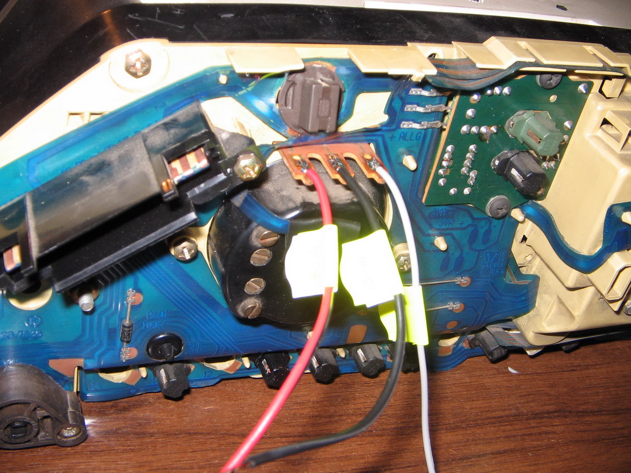

Сообщение номер:#1  Сообщение hellboy2000 » 28 окт 2013, 21:24 •
давича сгоняв до столици разжился я тахом....
тах старенький(не такой как канабиз себе когдато ставил или крышки просто не было) и подстроечника я сбоку не нашел, зато вроде нашел его сзади и какой то переключятель...
суть не в этом...
из таха выходит 4 провода
красный
зеленый
белый
черный
внимание вопрос :!: что куда :?:
у меня есть электротах и дабы проверить работу нового и не колупать панель я их попытался запаралелить . я сначало методом научного тыка выяснил что белый эт на подсветку(непонятно зачем ибо шкала непрозрачная)
черный эт масса
красный эт на катушку
зеленый непонял куда
так вот подрубив красный напрямую на катушку и черный на массу я радостно стал лицезреть дерганье таха(немного отличалось от электро но думал что подстрою) я дал 3000 оборотов и у меня задымился мой новый(мех) тах :shock:
сгорел резистор(горячий был и подчернел чуток)
господа где я накосорезил :o

Блин,если мне не изменяет память то красный плюс,зеленый на катушку. Черный масса. Вечером гляну.

Сообщение номер:#5  Сообщение Kattani » 29 окт 2013, 08:43 •
Странный тах. Тахометр от 100/44 82 года имеет традиционные 3 ламельки...
Re: как подключить тахометр
Сообщение номер:#6  Сообщение hellboy2000 » 29 окт 2013, 15:25 •

Сообщение номер:#7  Сообщение hellboy2000 » 29 окт 2013, 15:26 •
Kattani писал(а):Странный тах. Тахометр от 100/44 82 года имеет традиционные 3 ламельки...
какие ламельки? имогу фото закинуть...
А100 авант Q 92г.р.2.8 AAH забава жены
А100 седан Q 91г.р. AAR радует каждый день

Сообщение номер:#8  Сообщение Kattani » 29 окт 2013, 15:36 •
Сообщение номер:#9  Сообщение hellboy2000 » 29 окт 2013, 15:45 •
ну вот фото
У вас нет необходимых прав для просмотра вложений в этом сообщении.

Сообщение номер:#11  Сообщение DRON1 » 29 окт 2013, 23:42 •
Блин,что то не могу найти. Так порылся по другим схемам. Примерно так должно быть.Чёрный никуда. Белый масса. Красный плюс 12в при включении зажигания,Зелёный на катушку,импульсы считать. Если есть возможность расковырять и сфотать обратную сторону платы.

Сообщение номер:#12  Сообщение hellboy2000 » 30 окт 2013, 07:18 •
расковырять та я ее расковыряю (резюк перепаивать все равно)
там у меня лампочки 2 еще внутри типа подсветки через непрозрачный(металлический) циферблат :unknown:
и если подать на красный плюс то стрелку шкалило сразу(при условии что черный на массе)

Сообщение номер:#13  Сообщение Kattani » 30 окт 2013, 09:27 •
А есть номерок на тахометре?
Сообщение номер:#14  Сообщение hellboy2000 » 30 окт 2013, 16:00 •
о горе мне кривоглазому горе...
при более детальном рассмотрении я понял что тах помимо того что ноунейм так и еще приколхожен хрен знает от чего к циферблату от ауди :wall: :evil:
итак выходит что на зеленый наверное надо было плюс подавать на красный от катушки ну и черный масса а белый просто так для подсветки...перепаяю резюк проверю...
