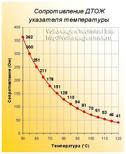

Сообщение номер:#8  Сообщение SvyatCAT » 12 янв 2017, 13:50 •
Товарищи, есть ли у кого-нибудь таблица зависимости сопротивления от температуры 3-х контактного ДТОЖ (на приборку)?
Есть подозрение, что этот гад врёт: приборка показывает постоянно на прогретом моторе 80*С, чуть выше этой температуры уже включаются вентиляторы. Хотелось бы проверить.

Сообщение номер:#9  Сообщение Serg37 » 12 янв 2017, 14:31 •
SvyatCAT писал(а):Товарищи, есть ли у кого-нибудь таблица зависимости сопротивления от температуры 3-х контактного ДТОЖ (на приборку)?
Держи

Сообщение номер:#10  Сообщение SvyatCAT » 12 янв 2017, 14:35 •
Serg37 писал(а):Держи
Благодарю :hi:
