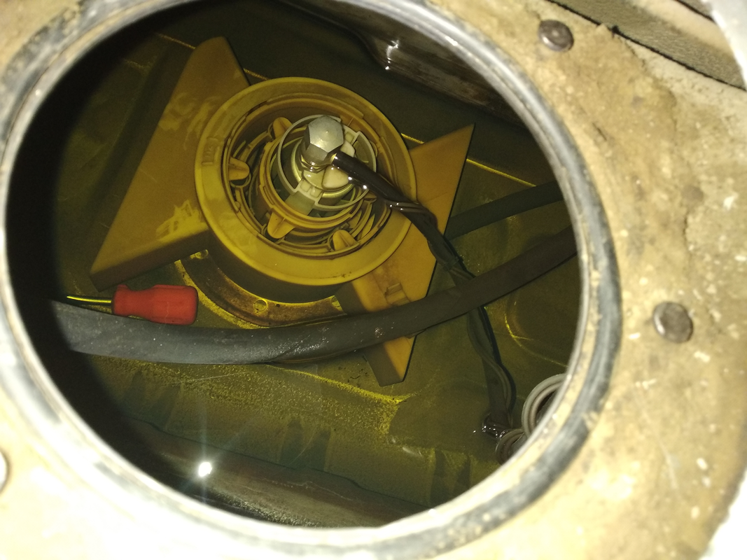

Сообщение номер:#3  Сообщение vdk10 » 23 мар 2025, 19:57 •
Всем привет!
Не могу вытащить бензонасос из бака: поворачиваю против часовой стрелки где-то 1 см и дальше не идет.
Может нужно отжать какие-то стопоры?
И какой порядок извлечения бензонасоса из бака?
Вот фото бензонасоса в баке:
#394
https://i.postimg.cc/ncbG3Qx3/benzonasos-004.png

Сообщение номер:#4  Сообщение Zmey-Meister » 23 мар 2025, 21:30 •
Если нужно просто сменить насос, то достаточно подогнув белые защелки вытащить насос вверх.
В противном случае проворачивать против часовой весь модуль. Пластик задубевший и усилие требуется большое.
