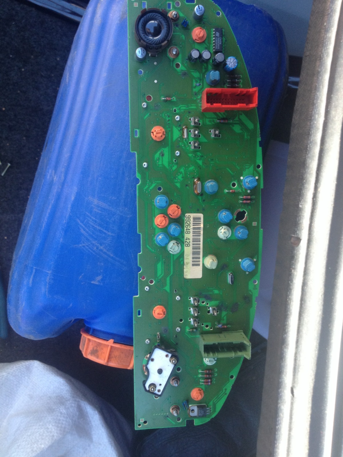

Сообщение номер:#5  Сообщение AzaZel » 15 фев 2013, 19:53 •
Зайти в приборку пока негде, нет сканеров и вагкома тоже нет.
Долго не мог добраться до приборки, сегодня снял опять. Осматривал с лупой, ничего не обнаружил.
Подключил фишки к плате и стал мерять напряжение на стабилизаторе.
1. Между "входом" и массой где должно быть напряжение бортовой сети - имею 0, НО переключил мульт в режим 200мV и увидел напряжение меняется в пределах от 0 до 12мВ (миллиВольт).
2. Между массой и выходом естественно ничего.
Проверил по схемам, напряжение на стаб подается с того же контакта на фишке что и на лампочки и еще много чего, все лампочки работают - делайю вывод что контакт в фишке в порядке. Значит дело в стабе? Есть нет там тока то транзистор накрылся правильно? Контакты стаба припаяны вроде норм. Подскажите стоит пыпаться пропаять их? Или сразу менять стаб? Где его купить? это ведь транзистор и какой нибудь наш аналог из радиодеталей проканает?

Сообщение номер:#6  Сообщение MasterSL » 15 фев 2013, 21:09 •
AzaZel писал(а):Зайти в приборку пока негде, нет сканеров и вагкома тоже нет.
Напряжение питания на стабилизаторе быть должно в любом случае или есть обрыв на плате.
Стабилизатор это не транзистор, говорить о его не исправности при отсутствии питания рано.
Вот распиновка разъёмов приборки:
У вас нет необходимых прав для просмотра вложений в этом сообщении.

Сообщение номер:#7  Сообщение AzaZel » 16 фев 2013, 12:46 •
Добрый день.
Проверил еще раз немного по другому.
1. Крайний вывод стабилизатора и 10 контакт в красной фишке - 0В
2. Средний контакт стаба и 11й контакт красной фишки - примерно 12В.
3. Другой крайний тоже 0В.
Т.е. все таки до стаба питание не доходит. Пытался пройти от стаба по дорожке не получается на пути какие то резисторы и прочая муть. Явных обрывов конечно не видно.
Обнаружил еще один момент -когда включаю габариты (загораются лампочки посветки приборки) напряжение на стабе появляется, но оно около 6-7В. Причем оно есть независимо от включенного зажигания.
Как найти обрыв поскажите?
Похоже хрень я меряю, на моем типа "стабилизаторе" маркировка BD709 по всем датащитам это транзистор. Да и напряжения на нем и прозвонка странные. Два контакта на массу звонятся, третий на массу и на два других показывает 600Ом.
Может быть что у меня нет стабилизатора?

Сообщение номер:#8  Сообщение MasterSL » 16 фев 2013, 14:38 •
Мерить напряжение нужно непосредственно на самом стабилизаторе и сравнивать, с напряжением на входе в плату (на разъёмах).
Плохой контакт может быть как по плюсу, так и по минусу. Примерно так как показал на схеме. Если например в нарисованном положении нет U питания, а приподключении нижнего щупа (стрелки) к массе питание есть - то обрыв на плате по минусу. Также проверяется и обрыв по плюсу.

Сообщение номер:#9  Сообщение AzaZel » 16 фев 2013, 18:36 •
Так и мерил, как вы пишете.
Выяснил что в моей приборке нет такого стабилизатора. Показаниями датчиков рулит микросхема. Надо как то звонить ее "обвязку", боюсь что для меня это непосильно.
Вот ссылка где обсуждают то же самое: http://www.audi-club.ru/forum/showthread.php?t=280453

Сообщение номер:#12  Сообщение MasterSL » 16 фев 2013, 22:50 •
AzaZel писал(а):Так и мерил, как вы пишете.
У всех Ауди есть стабилизатор.
В этой ссылке обсуждаются тахометр и спидометр, которые ни какого отношения к стабилизатору не имеют, т.к. питаются напрямую, без стабилизатора. Там единственный правильный ответ со схемой в посте №9
Ни каких других микросхем, кроме стабилизатора быть не должно, его задача питать два прибора (топливо и температура) стабильным напряжением и ВСЁ. :)

Сообщение номер:#13  Сообщение AzaZel » 17 фев 2013, 00:51 •
У меня как раз то что нарисовано в 9 посте. Между двумя крайними ногами стоит резистор 600Ом. Средняя нога звонится на массу (10 контакт в красной фишке).
Подскажите какие в этой схеме контакты проверять? Если нет питания то что с чем звонить? Распиновка фишек приборки у меня есть.

Сообщение номер:#14  Сообщение MasterSL » 17 фев 2013, 13:48 •
AzaZel писал(а):У меня как раз то что нарисовано в 9 посте. Между двумя крайними ногами стоит резистор 600Ом. Средняя нога звонится на массу (10 контакт в красной фишке).
От средней ноги стабилизатора (это масса или пин Т26\10) измерьте напряжение на другой ноге (верхняя правая стрелка).
Если напряжения нет, то измерьте напряжение между средней ногой и пин Т26\11 ( это плюс питания при включении зажигания).
Если напряжение между Т26\10 и Т26\11 есть, то обрыв дорожки от Т26\11 до стабилизатора или плохая пайка пина Т26\11

Сообщение номер:#15  Сообщение AzaZel » 17 фев 2013, 18:16 •
Это все вчера проверял.
Между средней ногой и крайними при включенном зажигании напряжения нет. Странно, но при включении габаритов (и подсветки приборки) там появляется напряжение 6-7В.
Между средней ногой и Т26\11 напряжение есть 12В.
Дорожку от Т26\11 сумел проследить только к лампам подсветки приборки, подсветка работает нормально, значит пайка пина не причем?
Может ток на транзистор идти через лампочки? или должна быть другая дорога?

Сегодня снял приборку и в первую очередь прозвонил на фишках пины отвечающие за питание приборки. Всё оказалось нормально, и масса и + с 30ой клемы и два + с 15той клемы на приборку приходят. и прежде чем нести приборку на операционный стол решил её ещё раз подключить, - и ООО чудо :yahoo: , приборка чудесным образом ожила, и зуммер заработал. Что это было я так и не понял, видимо после сбоя приборка вошла в аварийный режим :hahaha: а после перезагрузки вошла в штатный режим :unknown: . Но всё же есть один нюанс, стрелка температуры двс поднимается каждый раз после включения зажигания до 90* независимо от реальной температуры ДВС. Пока никуда не лез, поездим посмотрим может всё нормализуется :-)
По поводу стабилизатора в приборке А6\45, - так как свою приборку сейчас не вскрывал то определённо сказать не могу, но есть фото приборки с белорусского сайта и на нём явно видно стабилизатор на трёх ножках http://www.audi-belarus.by/forum/downlo ... &mode=view Правда приборка на фото без БК и БСК, если это имеет значение. :?

Насчёт стабилизатора. В том виде, в котором он присутствует в приборках 100/44/45, а именно в виде одной микросхемы TCA700Y, в приборках А6/45 его нет. С большой долей вероятности узел под названием стабилизатор (или другой выполняющих схожий функционал) собран на рассыпухе. Например, в приборке без всего, присутствует деталь в знакомом корпусе - транзистор BDX77. В полной же приборке с бк и бск присутствует транзистор BD709 и другой поменьше, но он закрыт целиком радиатором.

Вот та фотка с сайта, у зелёной фишки что то похожее на стабилизатор. И да, на нём написано BD709. Так это совсем не стабилизатор? :o , и эта хрень выполняет совсем другие функции?

BD709 обычный биполярный транзистор, но он вполне может быть регулирующим узлом стабилизатора. Чисто теоретически, то один из его выводов должен звониться с одним из выводов, идущих на показометры. Показометры при этом должны быть сняты.
