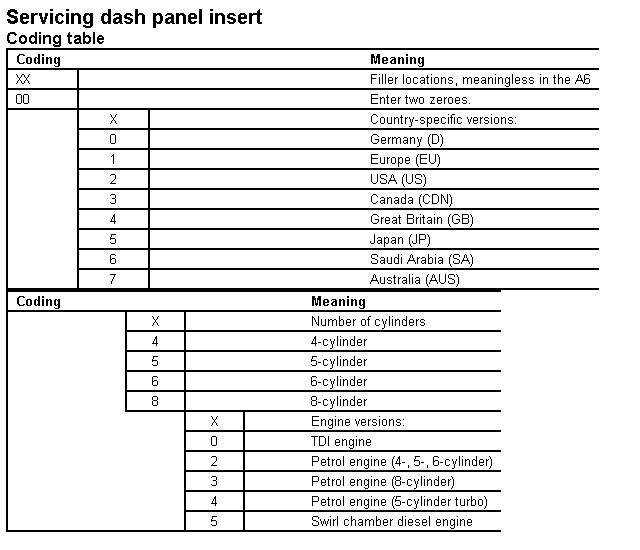

Сообщение номер:#32  Сообщение томи » 16 фев 2015, 14:46 •
Значит такая ситуация: Имеем приборку с праворульной А6 С4 2.5 тди, одометр в милях, БК в милях и галлонах. БК подключен согласно схемы на 49 пин ЭБУ. БК выдаёт неправильную инфу по моментальному и среднему расходу топлива. Моментальный расход при 100км\ч показывает 40-50, с набором скорости уменьшается, в режиме ХХ на оборот увеличивается, показывает 180-200 (максимальный расход).
Короче ситуация схожая с Anatolik39russ, он описывал свою проблему в этой теме на первой странице. Нашёл его отчёт с фото на драйве с перерезанной дорожкой на плате, но как оказалось у меня плата совсем другая. Я в тупике :( . Где-то читал что одометр перешивается в километры с помощью компа, можно ли перешить также БК? Другого выхода не вижу.

Именно кодировка и меняется компом.

Сообщение номер:#34  Сообщение томи » 16 фев 2015, 17:50 •
Kattani писал(а):Именно кодировка и меняется компом.
Спасибо, будем искать инфу на предмет "возможно ли это сделать самому", шнурок купить не проблема. Если не выйдет тогда к спецам, денег наверно заломят :?

Сообщение номер:#35  Сообщение Kattani » 16 фев 2015, 23:00 •
томи
Держи
Re: Бортовой Компьютер (корректировка, настройка)
Сообщение номер:#36  Сообщение томи » 17 фев 2015, 09:53 •
Kattani спасибо, тоже нашёл коды http://www.audi-club.ru/forum/attachmen ... 1320134547 Для меня код 050 (Германия) или 150 (Европа). Видел как это делается, работы на 5 минут, по идее не должно дорого стоить. Хотя шнурок всё равно покупать нужно - пригодится диагностику делать.

Сообщение номер:#37  Сообщение томи » 20 фев 2015, 20:53 •
Пол года ездил с неисправным БК, Сегодня один спец за 5 минут и 7$ перешил мне приборку под европейку и вуаля всё показывает в литрах и км :yahoo: . Хреново что показанометр забортной температуры из фаренгейтов в цельсии так не прошивается :-) .
