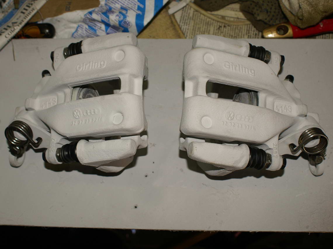

А суппорт можно так очистить?

Да.. главное его не разбирать и предотвратить попадание щелоча внутрь суппорта...

SkRiP писал(а):Да.. главное его не разбирать и предотвратить попадание щелоча внутрь суппорта...
спасибо. Значит не вынимая потрохов и заткнув все отверстия болтами с резиновыми шайбами можно... Хорошо... Это радовает :D

А смысл? Суппорт работает? Работает. А для покраски, имхо, один фиг лучше полностью разобрать и вручную пройтись.
Re: Занимательная химия
Сообщение номер:#10  Сообщение andre52 » 04 апр 2014, 22:05 •
Kattani писал(а):А смысл? Суппорт работает? Работает. А для покраски, имхо, один фиг лучше полностью разобрать и вручную пройтись.
Если результат - чистый металл, то смысл есть... Особенно если пескоструй негде взять.

Я пользуюсь насадками на дрель и болгарку.
Сообщение номер:#12  Сообщение SkRiP » 05 апр 2014, 04:43 •
Kattani писал(а):Я пользуюсь насадками на дрель и болгарку.
Коль ,а тут кинул в таз ,и оно само очищается...

Сообщение номер:#13  Сообщение Kattani » 05 апр 2014, 12:37 •
Это понятно, только вот кидать в таз считай рабочий, неразобранный суппорт, а потом его поставить на место как-то не айс. Тогда уж лучше разобрать, задраить все дырки и пусть плавает.
эти насадки лишь полируют ржу :( я уже пробовал. К тому же не во все места можно подлезть...

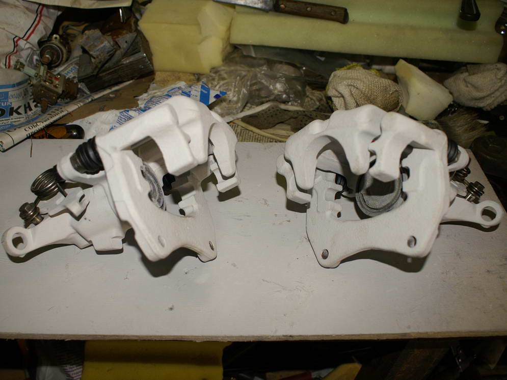

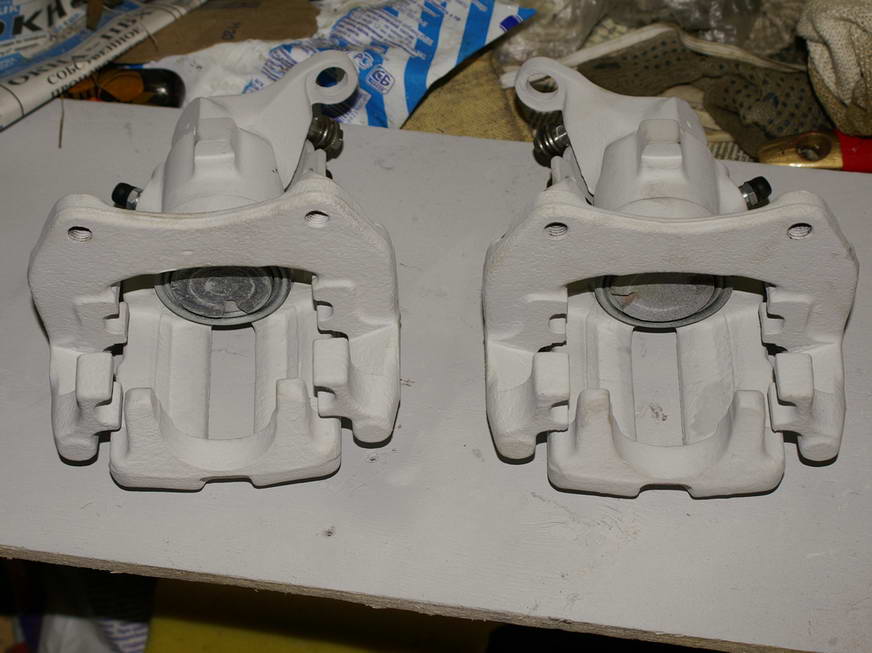

Сообщение номер:#24  Сообщение andre52 » 07 апр 2014, 07:36 •
Суппорт загрунтован.
Если суппорт под переборку, то на резинки плевать - все равно под замену.

Сообщение номер:#25  Сообщение Jurik » 08 апр 2014, 00:57 •
Так а смысл показывать возможности щеток на загрунтованных суппортах? Нужно голый металл видеть.
Ну так если суппорт под переборку, то почему его разобранным не искупать? Тогда все скрытые места очистятся от ржавчины.
Еще видел в сети, как целые крылья и двери так замачивали :D Но в некоторых источниках пишут, что точечную ржу такой способ не очень берет...пескоструй в этом плане лучше, но конечно на порядок геморнее.
