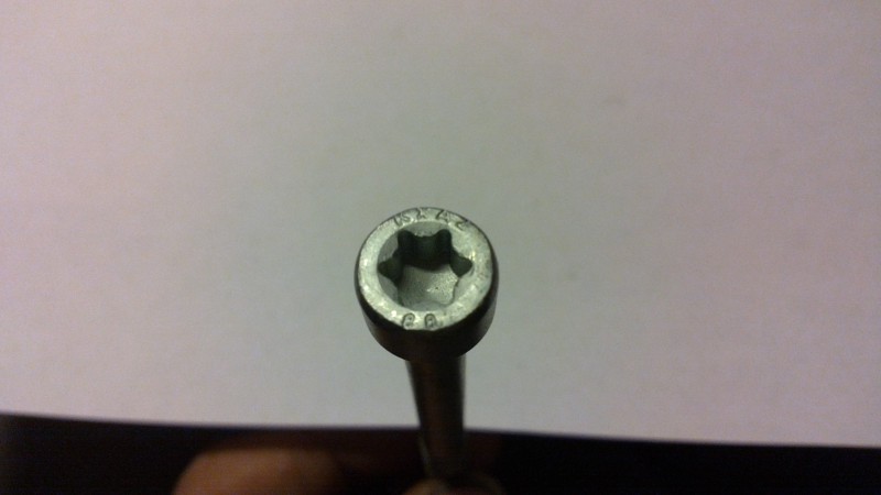

Оригинальные болты N 103 121 01 с цилиндрической головкой под TORX для крепления ВУТ к кузову имеют прочность 8.8
http://www.stanson.ch/files/Audi/Brakes ... 312101.jpg

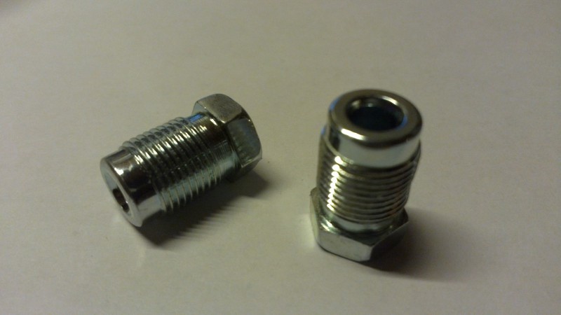

В качестве штуцеров M12x1 для ГТЦ, чтобы не извращаться со всяким дурацкими переходниками, разумно использовать Z-104 - это штуцер производства WP с внутренним диаметром 5мм под нашу трубку 4.75 и наружной резьбой M12x1. Обычные наши штуцера - Z-105 с дыркой 5 мм и резьбой M10x1. Есть в Экзисте, стоят сущие копейки и те и другие.
http://www.stanson.ch/files/Audi/Brakes/A8/Z-105.jpg

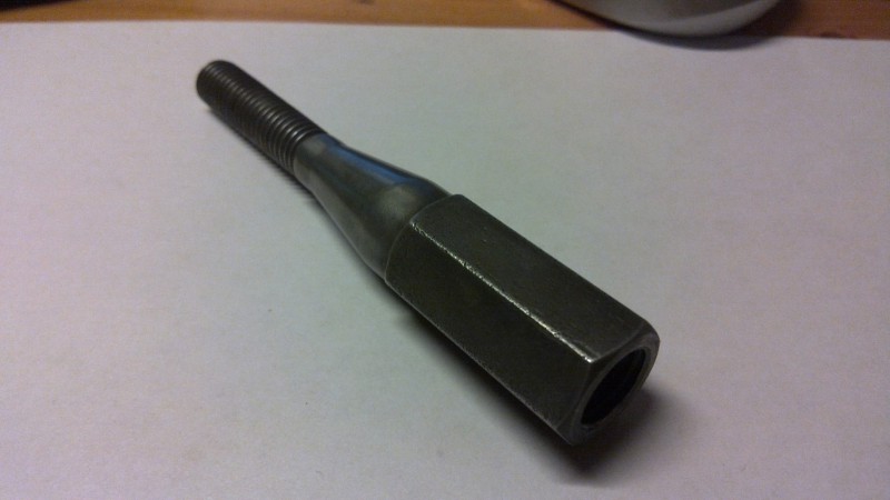

Шток ВУТ и оригинальная вилка сделаны из обычной "сырой" стали, поэтому изготавливая переходник не имеет смысла закаливать или делать его из чего-то суперпрочного. Вполне годится обычный шестигранник на 17 из которого и нужно выточить переходник.
http://www.stanson.ch/files/Audi/Brakes/A8/adapter.jpg
( разумеется я его оцинковал :) )
