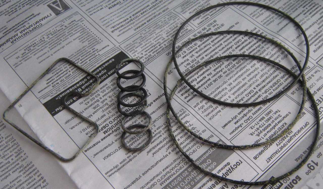

Сообщение номер:#42  Сообщение Sam po sebe » 19 апр 2016, 17:02 •
Приветствую всех!Заморочился я своим кондеем,точнее - его ПНЕВМОМЕХАНИЧЕСКОЙ частью..Ибо,позапрошлой заправки хватило на 5 лет,а прошлая выдохлась уже через 2 года.Обмылил все соединения,вроде нигде не сифонит,тока на шлангах, на компрессоре масляный налёт(впрочем,он и 10 и 5 лет назад присутствовал!)Поехал к кондейщикам за уплотнительными кольцами,они уверяют,что на 12-й или 406 фреон годятся обычные бензомаслостойкие,причём это услышал в 2-х местах,но Я ИМ НЕ ВЕРЮ НИ РАЗУ ПОЧЕМУ-ТО !!!Как отличить неопрен от обычной БМС резины ? И ещё вопрос : у мну качок Ниппон Денсо 10Р17с,сбоку,где подходят шланги,на нём квадратная коробка(размером где-то 7х5х4 и она тоже в масляном налёте),и прокладку под разъём этой коробки я тут х.найду,но есть ещё точ такой же 10р17с,но на этом никакой коробки нету,тока крышка ; снизу у неё 4 круглых уплотнения непосредственно к корпусу компрессора,сверху вход-выход и заправочный ниппель.Дык вот сам вопрос : для чего там ента коробка,и можно ли вместо неё поставить просто крышку ?..............

И мне можно задать вопрос. Как проверить сняты испаритель под давлением и как его правильно почистить или промыть?????

Сообщение номер:#44  Сообщение s.200 » 19 апр 2016, 20:04 •
Вынимаешь его из корпуса.Зажимаешь один конец.В другой подаешь давление и опускаешь в воду.
Внутри не промоешь.Там много капиллярных трубок.Да и чистый он внутри.Испаряющая трубка не дает проходить внутрь всякой гадости.Мой только снаружи.
Снимаю,порчу.

Sam po sebeПрокладку я делал из обычного круглого кольца.Просто уложил в паз.Там не травит точно,хоть оно и обычное.

Сообщение номер:#47  Сообщение Sam po sebe » 19 апр 2016, 21:21 •
s.200 писал(а):Sam po sebeПрокладку я делал из обычного круглого кольца.Просто уложил в паз.Там не травит точно,хоть оно и обычное.
То есть,если я прально понял,то кондейщики мне правду сказали по поводу ОКейности бензомаслостойких колец ? http://www.audi-club.ru/forum/attachment.php?attachmentid=190082&d=1281385309,т.е и на компрессор можно их ставить ? Ну и вот собсно,что имею в запчастном вариантеhttp://avtospeed.ru/fotos/cond_compressor%20Audi%20034260805D~1.jpeg,тока у мня последняя буква "В"..На этом никакой коробки нету...Пытаюсь понять смысл коробки на компрессоре 034 260 805 С,который стоит в данный момент.......................

Сообщение номер:#48  Сообщение SkRiP » 19 апр 2016, 21:43 •
этот компрессор http://avtospeed.ru/fotos/cond_compress ... 05D~1.jpeg на сколько я помню, ставился на купе и восьмедесятки.. у меня такой сейчас такой стоит, и никаких проблем, можно конечно и переставить "крышки с фитинками" но я не стал, и поставил как есть..

Сообщение номер:#50  Сообщение s.200 » 19 апр 2016, 22:33 •
Про все резинки не знаю.Себе ставил все правильные,только эту квадратную из обычного кольца.Держит она. :unknown:
