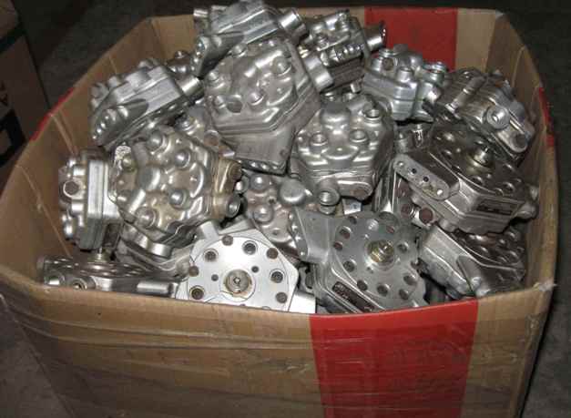

Сообщение номер:#174  Сообщение Sam po sebe » 04 фев 2013, 12:55 •
В лискаре большой ассортимент высокоточных бошевских изделийhttp://www.liscar.ru/images/s/s_pereb04.jpg :lol: ..............
"....ты лучше голодай,чем что попало есть
и лучше будь один,чем вместе с кем попало"(О.Хайам)
Sam po sebe
Сообщения: 2345
Зарегистрирован: 26 ноя 2012, 17:14
Благодарил (а): 17 раз.
Поблагодарили: 123 раз.
Откуда: около Армавира где-т
Модель автомобиля: чорный таз
Год выпуска: 2011
Код двигателя: 11194
Re: эмулятор ПНД
Сообщение номер:#175  Сообщение striker » 04 фев 2013, 12:59 •
Sam po sebe писал(а):В лискаре большой ассортимент высокоточных бошевских изделийhttp://www.liscar.ru/images/s/s_pereb04.jpg :lol: ..............
да ладно, они все таки заявляют что мытые, настроенные и с гарантией продают :)
